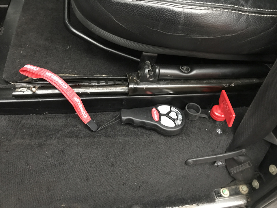

Итак, на повестке дня было — полное ТО на 90 ткм, замена лебедки с переподключением, установка комаповского пульта ДУ и размыкателя плюса, плюс ШРУСовая смазка в переднем редукторе, плюс аццкое биение неотбалансированных колес.

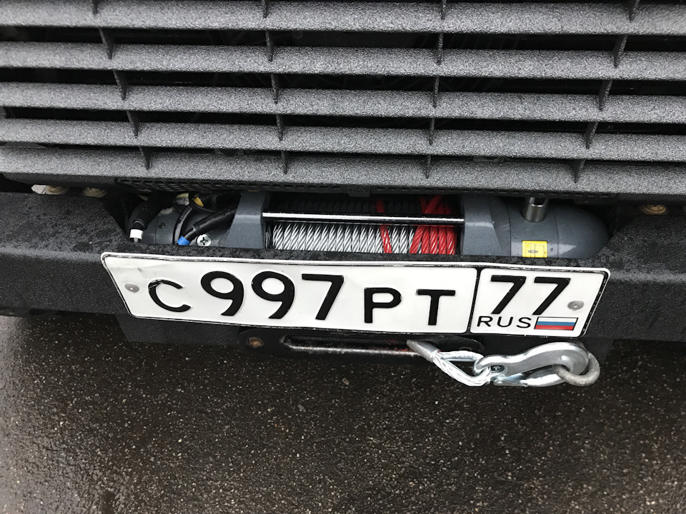

Установили и переподключили новую лебедку.
Наконец-то обзавелся радиопультом и выключателем плюса лебедки )) Четыре года ключ на 10 неизменно был обязательным атрибутом на полочке под рулем )) Снять сидушку-крышку-накинуть клемму-закрыть крышку-поставить сидушку… 4 года регулярных упражнений по подключению и отключению лебедки довели все движения до роботического автоматизма. Как разобрать автомат Калашникова. Теперь вот кайфую…

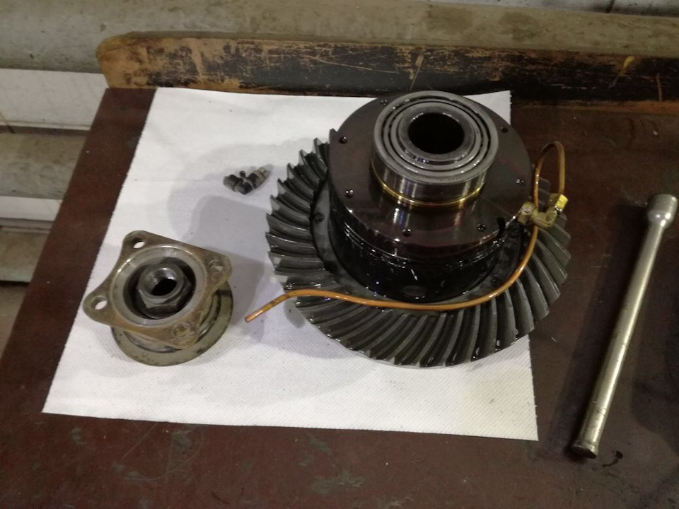

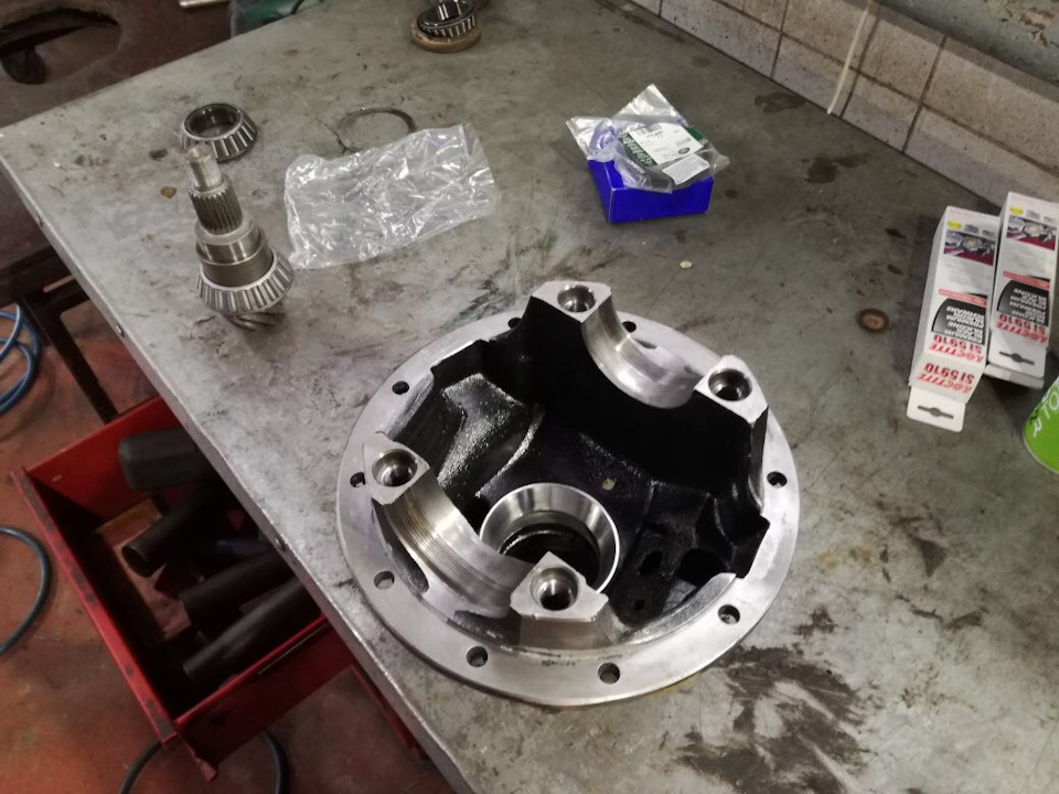

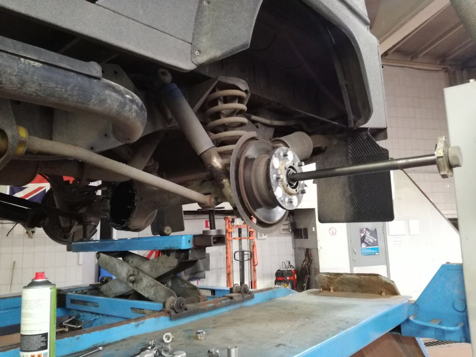

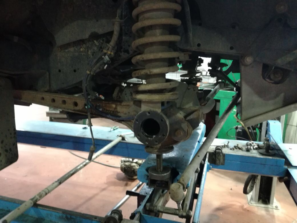

Спасибо, сами обнаружили умерший подшипник в заднем редукторе.
После замены подшипников и регулировки пятна контакта задней ГП (тьфу*3, пара из-за подшипника не пострадала) редуктор стал работать практически беззвучно. Заднюю пару перестал слышать. Надо будет и в передний редуктор теперь наведаться с полной ревизией.
Подкупило то, что такие мелочи, как регулировочные колечки для ГП были в наличии, помнится, несколько лет назад носился колбасой по всей Москве в поисках, кстати тогда нашел в наличии тоже именно в Бриткаре ) нормальное такое совпадение…
