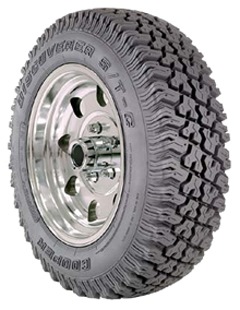

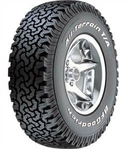

И выявили две резины, которые справлялись с поставленными задачами лучше других.
Cooper Discoverer S/T
и BF Goodrich All Terrain T/A
Теперь что же выбрать Купер или Гудрич?
— замыливается быстрее гудрич, купер замыливается хуже, так как у купера редкий рисунок и каналы направленные, по которым быстрее уходит (стекает) жижа, грунт, мокрый песок и т.д.;
— у гудрича боковые грунтозацепы в 1 уровень, а у купера в 2, за счет этого резина легче выходит из колеи и лучше гребется;
— в аквапланировании гудрич себя показал лучше купера;
— мягкость хода по асфальту у гудрича лучше чем у купера;
— купер по асфальту шумнее гудрича, но разница в шумности не значительная.
Если Вы ищите универсальную резину, которая не боится съехать с ровной дороги и остается комфортной на асфальте, то она описана выше.
